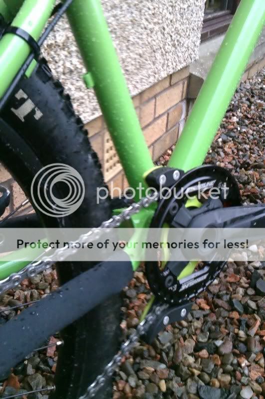

35t renthal on Mrp mini g2
Posted : 17/10/2012 10:01 pm
